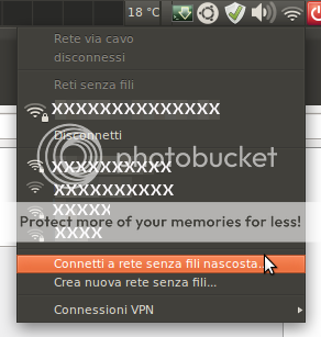

Anche network manager ti vede gli ESSID nascosti  Occhi al cielo  :
