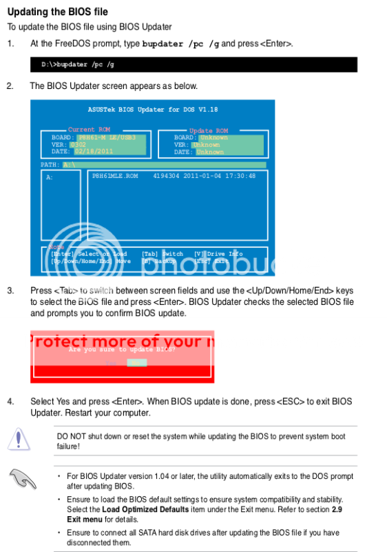

Cominciamo dal bios.
Sto cercando di fare quanto suggerito da Argos, ma mi sono bloccato di fronte a un dubbio. Il file updater, a cui fai riferimento, non si trova nel cd ma va scaricato dal sito:
 http://www.asus.com/Motherboards/Intel_Socket_1155/P8H61M_LEUSB3/#download
- dal menu nel quale devo scegliere il sistema operativo, devo selezionare Dos, vero?
- tra le bios-utilities ho due possibilità: meglio scaricare quello più recente o quello più vecchio?
Ho già fatto abbastanza danni, voglio avere la certezza assoluta di non farne altri.

Messaggi: 1666
« Risposta #28 inserita:: Marzo 24, 2012, 12:03:45 am »
Citazione
...ok, scaricalo perché stando a questa pagina:
...ti servirà ad installare il file .ROM che si trova già sulla penna, dovrebbe essere l'unico che ti comparirà in quella sezione blu dell'utility "bupdater" che arrivi dando dall'unita D:\> con il comando DOS: D:\>bupdater /pc /g descritto.
Quindi metti i file: P8H61-M-LE-ASUS-USB3-XXXX.ROM o come si chiami, (ti conviene rinominarlo togliendo i trattini) che ti trovi nel cd e il file BUPDATER.EXE in una penna formattata con FAT 16 (deve fare le volte del vecchio floppy) e segui le istruzioni del manuale nel punto:   2.1.4         ASUS BIOS Updater   pag: 2-5  che ti indica come arrivare all'unita D:\> , cioè la penna ( alla fine del post posto di nuovo il link del manuale):
...per ripristinare il bios vedi se devi prima spostare o togliere il ponte del jumper, su alcune motherboards è cosi (nel tuo caso forse non è necessario), sul manuale della tua non ho letto niente del genere, controlla comunque anche tu.
link del manuale:
http://www.google.it/url?sa=t&rct=j&q=&esrc=s&source=web&cd=2&ved=0CDIQFjAB&url=http%3A%2F%2Fwww.cizgi.com.tr%2Fresource%2Fvfiles%2Fcizgi%2Fpms_file%2F237%2Fp8h61-m-le_en.pdf&ei=7B1qT9D6LZTY4QSpvvzwCA&usg=AFQjCNFFXgUG2mvDwG5sTgaoFXSd7Ko4yw&sig2=zmutZRzkonSy3jLpZr2zCQ

« Risposta #29 inserita:: Marzo 24, 2012, 12:55:57 pm »
male, molto male.....
faccio tutto come indicato: metto i due file su chiavetta fat 16, spengo, inserico la usb, riaccendo, entro nel menu di boot, inserisco il cd e seleziono il dvd come device di root.
Dovrebbe comparirmi un "Make disk menu" che mi permetta di far partire il sistema in ambiente dos.
Invece, schermata nera con scritto:
"reboot and select proper boot device
or insert boot media in selected boot device and press a key"
posso far quello che voglio: premere un tasto, aprire e chiudere il vassoio dvd, riavviare....non mi muovo da questo punto.
Sembra infatti che cerchi effettivamente di partire da cd, ma si comporta come se il device fosse vuoto, (con le altre prese sata collegate, infatti, fa il boot da hd, saltando a piè pari il cd. Se le scollego, non avendo altre possibilità da cui partire, mi presenta la schermata di cui sopra).
Se seguo la stessa procedura inserendo un cd live qualsiasi, invece, funziona.
Sembra quindi che la scheda madre non riconosca il dvd della scheda madre. Ma come è possibile? E' un film di Fantozzi?
Assurdo, un incubo senza fine Pianto
